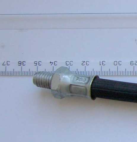

Tak ta spojková hadice co mám jako náhradní má taky jen necelejch 34 cm 5

jj taky mám doma ty hadice ještě starý a jsou stejně dlouhý, takže Majklovi ta škodovka asi vyrostla že je origo hadice krátká.
17:21:15
04.04.2006
17:18:13
04.04.2006
Originál černá hadice (113-595600) s Al koncovkami je dlouhá cca 35 cm.
zvětšit pomoc! krátká spojková hadička - obrázek od Pilot 105 vložen 04.04.2006 17:18:13
