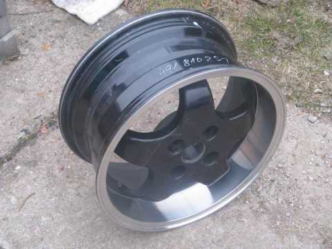

no tak jsem se rozmyslel že je nechám tak jak sou a občas to přelíznu nějakou pastou a bude klid

Neoxid. Je to taková růžová pasta a stačí to! Vytvoří to jemný film(vodě odolný) a kola vypadaji pořád stejně. Ten lak bych na to nedával, stratí to lesk

-> Mantrabeach: ked to prelakuješ bezfarebným lakom už to nebude mať taký lesk ako teraz , sú nato leštiace pasty , ktorou raz za čas prebehneš límec a zachová si taký lesk

Kubina - : No mě se to ještě nestalo, jak jsem psal HS lak od standoxu, ten mám nejradši, při dodržení stejného tužidla a ředidla mi to nádherně drží a to s těmi koly jezdí i do myčky a nic, drží to, myčku jsem jim zakázal ale neposlechli a když vyjeli poprvé a bylo to v poho tak tam jezdí stále. Viděl jsem už zažloutlé a flekaté límce ale to mi ten člověk co to přivezl řekl že mu to sice udělali HS lakem ale použili jiné tužidlo a ředidlo, a to je problém. Originál musí držet.

Mantrabeach - : Určitě kvalitní HSový lak, je to řada tvrdých laků které jsou mnohem pevnější, na takhle krásné práci se nevyplatí šetřit , nech to udělat opravdu kvalitním lakem, Standox,PPG, s tím lakuju já kola, myslím s řadou HSových laků a za těch pár let ještě nikdo nepřijel že se to loupe, HLAVNĚ at Ti to ten lakýrník co to bude dělat pořádně ale pořádně odmastí a pak nasucho čístým hadrem vyleští, at si dá tu práci, pak je v tom vidět každá šmouha. Doufám že to nebudeš patlat doma v garáži, byla by to velká škoda. Jinak stejná otázka jako Zazaa kdo to dělal co to stálo??? Mám 15 " s o něco větším límcem a chystám se na ně taky.

právě jsem si přivezl kola po opravě a vyleštění límců a chtěl jsem se zeptat čím nalakovat ty límce aby byly pořád tak krásný jako teď,prej moc ty laky nevydržej tak bych chtěl nějakou radu,přikládám foto
