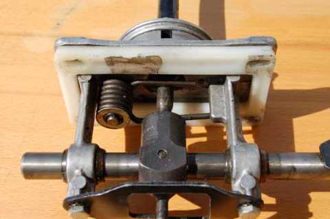

tak podlozku sem dneska koupil novou za 5kč ale zda se mi takova dosti forova tak mozna precijen ji necham udelat z neceho lepsiho no uvidime jak se to osvedci

-> COKAPIK: Ty kulisy měly různou výšku a do vyšších se dávala podložka

na co to tam vlastne je?

-> Pilot 105: jj jasan az vyndam tu jednu z auta tak ti je vyfotim

-> havlik: Můžeš je prosím tě vyfotit? Rád bych se podíval jaký je v nich rozdíl.

asi takle mam dve kulisy a sou zrcadlove prevraceny a s jednou me to bez podlozky radi a s druhou to nejde drhne to o spodek tunelu

-> Jirik: a já jí tam neměl vůbec a řadilo to taky v pohodě

Já jí neměl a udělal jsem si ji z pertinaxu.

-> havlik: v mototechne u nas 36Sk novy kus

Rozměry 126 x 65 x 8 mm
Vnitřní otvor 106 x 34 mm
4 oválné otvory 14 x 6 mm

no tak potrebuji to nutne to to nikdo nikdy nemeril?

jj presne tu myslim

-> havlik: myslis tu silonovu podlozku pod kulisou ??

Zdarec lidickove mel bych dotaz nemate nekdo rozmery te platove podlozky pod kuliu razeni takovej ten obdelnicek?
