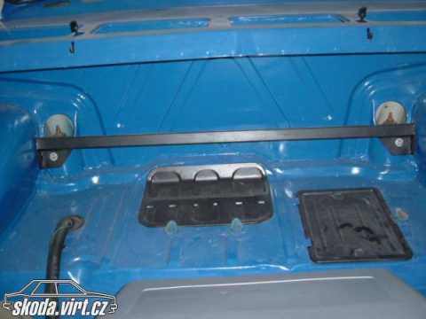

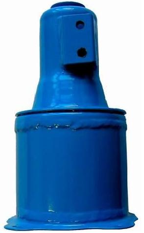

-> Peto85: Tak ta rozpěra je moje.Ty domkdy co jsi tu dal tak jsou přímo na LR tlumiče které potřebujou pevněší uchyceni nahoře.Jinak je určitě lepší ji přivařit ale co pak s tím už to tam musí zůstat.Tak jsem to radši přisrouboval.Jezdím s tím rok a v pohodě myslim, že je to poznat ,ale je to jenom můj subjektivní pocit.Je dělaná podle knížky Úpravy vozu Š130(myslim tak se to jmenuje).

tohle chci taky ale lepší je to vařit než šroubovat jinak obě rozpěry jak přední má v nabídce Fan.

-> rolls: toto sa mi celkom paci ale ja som dakde vydel foto a tam to bolo poriesene tak ze na domcekoch bol navareny daky kus zeleza v nom 2 matky a o to sa prisrobovala rozpera to sa mi nejak mozno pre vyzor pacilo ale neviem co je lepsie a pre to sa PYTAM

preco new domce? ja som videl riesenie na zadnej naprave taku istu upravu ako na prednej, proste tu vydlicu prisrobujes k tej srobe co ide z tlmica

rozmyslam ze dam do skodovky dozadu rozpernu tyc medzy domceky tlmicov!? Ma to zmysel? Staci privarit k domcekom seriovym daky drziak alebo treba nev domecky???
