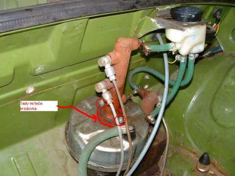

-> Bobesh: -> Gryzly: -> Syny: Tak jste měli pravdu,po pár dnech sušení už zůstává rantl suchej! Taková pikačovina..

-> petis: Mezi THV a posilovačem to neteče,aspoň to teda není vidět,drží se to v tom rantlu posilovače

-> Pedros: Tak jestli ti prosakuje brzdovka mezi posilovacem a THV,tak to musi byt podle mne spatny ten THV,a ze je novy neni zadna zaruka,mne novy taky prosakoval,tak jsem ho reklamoval a uz je to v pohode.teklo mi to na tom samem miste jako tobe

Tak už mám komplet nový brzdový válec,včetně včech ocelových trubiček k brzdám,ty původní byly sežraný a jedna už prosakovala.. Ale problém se moc nevyřešil,pořád se mi v rantlu posilovače objevuje brzdovka.. Brzdový válec už nikde neteče.. Jinak ta hadička od nádobky s brzdovkou do THV prosakuje taky,ale nezpůsobuje tu brzdovku v rantlu.. V čem může být ještě problém?? Je možný,aby byl posilovač K.O??

-> Pedros: tak to je na výměnu brzdovýho válce, aby ti to brzdilo ještě chvíly tak to stačí na válci odvzdušnit ale to je jen na chvilku.

-> ps: Počkej,čtrtnu ti to z fotky

co myslíš tímto celkem dost teče brzdovka,z toho těsnění,co je mezi válcem a tou kovovou rourou

-> Pedros: Někdy ti ani ty gumičky nepomůžou je lepší dát nový válec na užovku je jiný válec jako na M

A jinak nejsem přítelem repase,avšak okolnosti člověka občas donutí,na Šedivce (120L-M) je už 2 měsíce s novejma gumičkama a bez problémů,záleží na tom,jak je válec vyběhanej.

-> Pedros: V nouzi nebo při nedostatku financí gumičky stačej ale bez záruky,novej je novej.

no proste si kup novej THV stoji asi 600. Gumicky stoji kolem 30.- vymena je hotova hned ale nikdy to neni jako novy.

-> Pedros: Kartu máš čistou jak padlej sníh a autokartu taky,pokud chceš radu,napiš aspoň model...

-> Pedros: Nevím teda jestli to chčije přímo z toho těsnění,každopádně v tom rantlu brzdovýho válce je hodně brzdovky,a chčije to dolů kufrem kde mě to rozežírá lak :(

Cau chlapy Potřeboval bych popradit ohledne brzdovýho válce.. Dneska jsem jel asi 60 kiláků a během toho mě začaly čím dál míň brzdit brzdy.. Když jsem dojel domů,tak už téměr byly mrtvý,otevřel jsem kufr a brzdovýho válce mě celkem dost teče brzdovka,z toho těsnění,co je mezi válcem a tou kovovou rourou
Co všechno se musí udělat,když bych chtěl to těsnění vyměnit? Skrývá to nějaký záludnosti,kromě odvzdušnění brzd??
