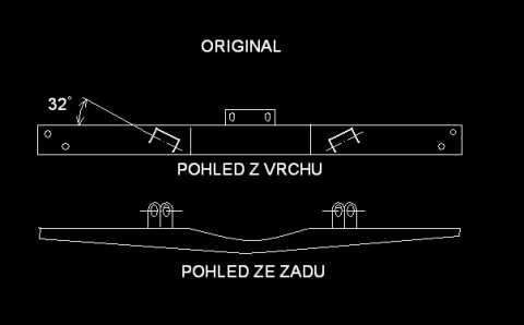

a takto som to prevaral, vnutornu stranu "ucha" som nadvihol o 7 mm (duri o 10 mm, tusim) vlozit plech ( vybruseny aby sa zmestil do tej medzery 7 mm), a zavarit, snad je to jasne....dolezite je zachovat tu os, tak aby z vrchu tych 32 stupnov zostalo zachovanych.
no a co sa tyka pruzin, tak ja mam vleckove skratene na 360 (tusim) mm a kyvkove misky...kombinaciu s vleckovymi miskami som neskusal, lebo take nemam.
roznymi dlzkami pruzin sa da laborovat do nekonecna. skracovanie je v pohode, autogenom nahriat koniec (poslednu 1/4zavitu) a zarovnat posledny zavit.
keby nieco, taks a spytaj :) maj sa.
duriq, chooki...

takze takto to vyzera origo :

Jindra: odpisal som ti
lubor: mno mam to uz skoro rok takto upravene ja aj niekolky iny a zatial sme problem nikto nemal...
musim uznat ze po tom roku som trochu experimetoval s upravami tych priecok mno takze po tom roku mozem napisat klady a zapory...
klady: nesu brutalne acka pri brutalnom znizeni ale acka tam stale su
ale je to v pohode...
auto ma nizsie tazisko a nakolko je nizsie, mno a vizualny efekt ten je nazaplatitelny
zapory: uz druhy krat som praskol nadrz kvoli tomu ze to mam tak nizko, chce to suc plech na nadrz
cap co prechadza cez silenblok sikmeho ramena nejde priamo ale je vyoseny kvoli prevareniu samozrejme... ale drzi to zatial
mno a co sa tyka prevarenia da sa to prevarit viacerymy sposobmi ale mne sa osvedcil zatial jeden a to ten pociatocny... pri jednom extremnom prevareni mi roztrhlo drziaky prevodovky...
riesenie je prerobit drziak silenbloku (aj zo silenblokom) na seriovu priecku prevodovky pod pozadovany uhol pri ktorom by cap prechadzal priamo bez vyosenia... ale to je zasah do sikmeho ramena celkom husty podla mna ale aj tak si to planujem vyskusat

Ahoj,
kamarad ma S 100 a ma tam zastavenou zadni napravu z rapida a ma problem z Ackama. Kdyz da dlouhy rapidacky pruziny, tak na zpatecku vyskakujou kameny a kdyz da kratky ze 120, tak ma mirny acka. Proto chcu, abyste me popsali polopaticky jak posouvate tu napravu, nebo jak to prevarujete, co prevarujete a jestli byste me to nenakreslili. Ja mu to ukazu, co nebude vedet, tak se zeptam a zase se mu to reknu a pak uz to bude krasny.
Diky moc Jindra
