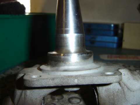

12.04.06 13:56:27:
jen pro upřesnění, tohle neni náboj ale čep kola, náboj je to kde sou zalisované štefty

-> Pater:
Jenže to je 100 náboj a ty praskaly proto je upravili a daly jiná ložiska na 120

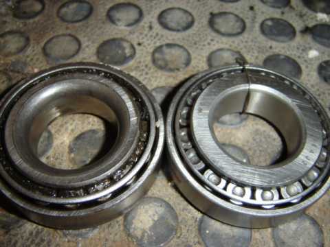

12.04.2006
-> Pater:
určitě tam chceš dát takovejhle náboj? To ložisko ti ještě v obchodě vymění.

Pater
naboj bez radiusu, tam by slo dat to nyvy lozisko

12.04.2006
-> Pater:
Máš špatné ložiska tam patří s radiusem na ložisku je jiné písmeno

12.04.2006
Pater
a ty mas jina naboj co? ja ho zkusim vyfotit, nekde bych mel mit ten klasickej
13:32:28
12.04.2006
to je fakt divný... náboj bych určitě nestružil ani nic s ním nedělal, to bude jiný ložisko

12.04.2006
Pater
stary lozisko a nový.... to nový tam nema ten radius, setkal jste se s tim nekdo?? daji se takovy loziska vubec sehnat?
zas se mi nechce ten radius na naboji stacet, je to tak pevnejsi

12.04.2006
Pater
muj naboj

12.04.2006
Pater
ronovuju napravu a dostal jsem se do faze meneni lozisel, jenze jsem prisel na to ze mam jiny loziska nez je naboj
