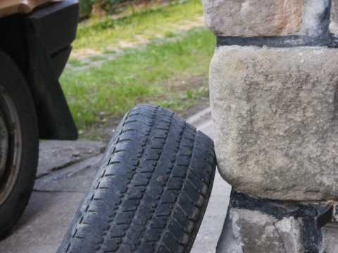

lidicky tak sem auto konecne zvedl a malem sem spadl na prdel. na pravym zadnim kole defekt gumy jako krava. boule cca 1 cm nad uroven vzorku a muzu bejt rad, ze mi za jizdy ta guma napraskla....

nam to delalo taky,asi za tejden mi na dalnici praskla pneumatika...v pneuservisu mi rekli, ze se mi uvnitr odloupla vrstva....zkus vymenit kola, treba jen prohodit levy pravy nebo predni zadni a poznas to...
