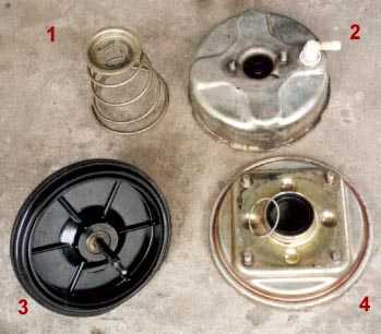

jde to poznat ta nova membrana. vsude se pise vymenit cca po 100t km ale nikoho jsem to v zivote nevidel menit
22:13:38
17.04.2006
17.04.2006
Co vsechno je v tom bumovy - tedy dobre vymenit?
17:59:31
17.04.2006
17.04.2006
o vikendu sme ho repasovali, gufero stalo asi 50Kc, gumicky 18Kc a membranu si nepamatuju, ale vsechno slo sehnat a slozit uplne v pohode
17:34:34
17.04.2006
17.04.2006
trestament
Ta membrana me tak cca mesic zpatky vysla na rovnych 40 ;-)
12:46:08
17.04.2006
17.04.2006
Borin - Král tuzerů
-> Syny: Vázně kdyby to bylo zapertlovaný po obvodu tak by se to nemělo šanci povolit maximálně že by ti to vyhnilo
11:40:31
17.04.2006
17.04.2006
Ja to chapu, ale to ho mam teda asi pekne vymrskanej, musel sem ho prihnout - nedrzelo to tam! Ale hlane ze tet uz je to OK...
11:38:10
17.04.2006
17.04.2006
Tuxik
-> Syny: podivej se na ten posilovac z blizka a pochopis :-)
11:32:00
17.04.2006
17.04.2006
-> Borin: Fakt
11:27:00
17.04.2006
17.04.2006
Borin - Král tuzerů
-> Syny: To opravdu není...ja tam bajonetovej závit
11:12:00
17.04.2006
17.04.2006
-> Jirik: Jen je po obvodu zmacklej.
10:57:33
17.04.2006
17.04.2006
Zvláštní je, že posík jako takovej je novej sakra drahej. Jak vůbec drží pohromadě ? Je sešroubovanej a nebo má "zapertlovaný" hrany ?
09:52:21
17.04.2006
17.04.2006
Borin - Král tuzerů
-> sep: Tak to je super
To si mi udělal radost já čekal že to bude horší
09:48:05
17.04.2006
17.04.2006
Jde sehnat docela slušně,stejně jako zbytek těch gumových věcí,nedávno šel sehnat ještě i ten zpětný ventil(č.2),a tak tři roky zpět dokonce i ten vnitřní ovládací,ale ten už asi sehnat nepůjde....cena membrány je tuším kolem 70Kč,gufero 20,celkově ty gumy do 150Kč .....
09:43:02
17.04.2006
17.04.2006
Borin - Král tuzerů
Kupovali jste někdy membránu do posilovače ??? Na serveru 110r psali že se blbě shání...mě by zajímalo jak to je s dostupností a na kolik to výjde...(obrázek číslo 3)
