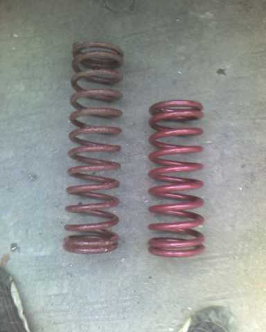

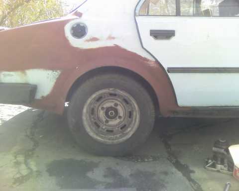

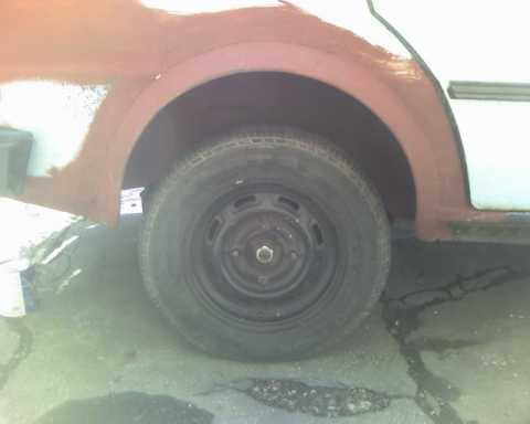

-> TomasB: a zaroven pokud peto vymenil stary utahany pruziny za novy tak se mu to jasne zvedlo a pak si to sedne o trochu
17:12:58
18.04.2006
18.04.2006
-> TomasB: no ale pokud tam daval ty pruziny co sou na fotce v pravo tak je celkem jasny ze to slo k zemi
17:12:07
18.04.2006
18.04.2006
TomasB
-> havlik: jj Peto pise ze ma auto prilis vysoko,a Duck mal ten isty problem,a vymenil struny za ine,a je to OK,je nizsie,pre blizsie info sa treba opytat Ducka111

vzdyt pises ze auto je moc vysoko
17:09:31
18.04.2006
18.04.2006
TomasB
-> havlik: nie,to auto islo smerom k zemi
17:08:52
18.04.2006
18.04.2006
tak mas ale ty fotky obracene

TomasB
a toto po vymene
17:07:36
18.04.2006
18.04.2006
TomasB
toto je pred
17:07:11
18.04.2006
18.04.2006
TomasB
snad mi autor Duck odpusti ze pouzijem jeho fotky
