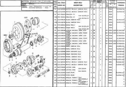

Obrázek z katalogu ND je na www.faann.net/kat/Pict013

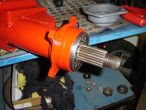

A ještě jedna vychytávka, ložisko přesně nelícuje s okrajem trubky, ani když je zasunutý nadoraz.
21:34:43
19.04.2006
19.04.2006
přesně tak, respektive velký ložisko se zasune samo nadoraz, nejpozději až budeš dotahovat tu kulatou krytku, ta ho drží nadoraz, u vnitřního ložiska se tím vytvoří cca. 1mm vůle.

ještě malá poznámka, když bude nadoraz velký ložisko na hřídeli i v trubce, tak malý ložisko nepůjde dát nadoraz, taky jsem to tu řešil... je tam prostě schválně vůle, aby malý ložisko nepřenášelo žádnou axiální sílu.

-> Pater: jseš si jistej? na 99pct. podle mě to vypadá že je na konci, ale není. Taky jsem nad tímhle špekuloval. Jinak není důvod, aby tam bez hřídele šlo, a s hřídelem ne. Já bych to normálně dal na auto a dokončil to. Jestli mi nevěříš, dej na sebe dvě starý ložiska, na to shora nasaď tu hřídel s novým ložiskem a tlakem proti starým ložiskům dolisuj do konce.Pokud to půjde, pak už jen dotáhneš ten náboj až to bude na autě, jak jsem říkal.

zazelina bude... to lozislo je na hrideli nalisovana na doraz takze se muze posunout jedine s celou hrideli
20:33:55
19.04.2006
19.04.2006
jinými slovy, ne že by nešlo ložisko do trubky ramene, ale nechce se mu lehko až na konec osazení na hřídeli, což je v pořádku, a při utahování náboje se to bez rizika spraví.
20:30:05
19.04.2006
19.04.2006
to, že se samotný ložisko nasunulo dál, znamená, že větší odpor klade drážkování na samém konci, takže při utahování se bude síla přenášet jen přes vnitřní kroužek a ložisko se nemůže zničit.

nadoraz se kdyžtak zasune při utahování náboje. To je v pořádku, naklápěcí ložisko je dělaný i na přenášení axiální síly. Spíš bych se zaměřil na důležitější věc, z fotky je vidět, že jsi zapomněl ložisko naplnit tukem, nebo ho tam dal hodně málo. To musíš vyndat a napravit.

Pater
kdyz jsem tam zkousel dat samotny lozisko tak mi oukalo tak max. 2 mm a ted to je tak 6-7
20:12:50
19.04.2006
19.04.2006
Pater
maly lozisko jsem nalisoval do sikmiho ramene a to velky lozisko jsem nalisoval na hridel a pak jsem lisoval hridel s loziskem do ramene a tolik zustalo koukat... co s tim??
to ho mam zalisovat jeste dal a posunout to naly loz. to je tam nadoraz ale to velky ne.
