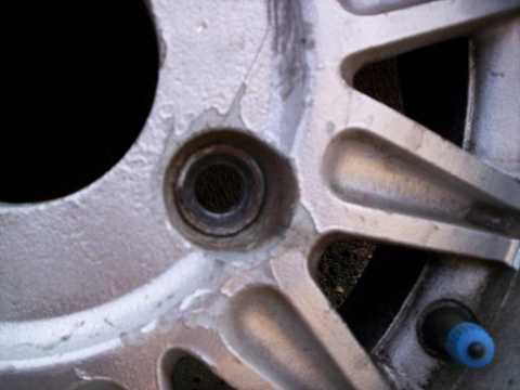

-> čakom: planky nemam,na co taky.donesu vzor,to staci.
dela nam to vetsinou z dilu ruznych vyrazenych mechanizmu.takze to je ocel tak tridy 12-13
jinak tyhle kola se maj dotahovat 65Nm.vetsina lidi to rve jak o zivot -100Nm a vejs a pak ty sedla jdou do riti...

Darkness
-> čakom: jo bude ti to házet měl jsem taky apolla bez nich a nevšim jsem si toho.Za jízdy sem i pak klepl volant jako když ti hazí špatně vyvážený kolo

čakom
-> kubina: Némáš nejaky plánky s rozměrama nebo mu stačí když mu donesu jeden podle kterýho to udělá?
Z jakýho materyalu to má být?

-> čakom: dosedy maji zaroven stredici efekt.navic bez dosedu je to o hubu co se pevnosti tyce.
vylisovat to jde pomoci dlouheho sroubu a orechu z goly.nalisovani se necha udelat zovnou na aute pri dotazeni kolove matice.nebo jestli mas naboj nebo buben tak na ponku.
sedla nam tady dela podle originalu jeden soustruznik za 80kc/ks
12:54:43
23.04.2006
23.04.2006
dial K for Karlos
-> čakom: Bez vložky je to prasečina, já měl ten samý případ a tak jsem si to nechal vyrobit a to tím způsobem, že se na lisu vymáčkla ven jiná vložka a soustružník mi vyrobil jinou podle ní a nalisoval zpět, oprava cca 200Kč

-> čakom: Tak to vyraž z druhé díry a nech udělat.
08:38:23
23.04.2006
23.04.2006
čakom
-> Pilot 105: To je blbý ale čekal jsem to.
Stane se něco když to bude bez toho?
00:38:34
23.04.2006
23.04.2006
-> čakom: Není to z plechu. ;) Koupit se to nedá, jedině, že by měl někdo zničené Apollo, ze kterého by tu vložku vyrazil a prodat ti ji. Druhá možnost je vyrobit.

čakom
Sedlo na matku je to z nějakýho plechu.
21:58:06
22.04.2006
22.04.2006
čakom
Dá se sehnat někde takový sedlo na apolla???
