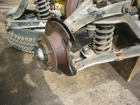

TomasB
stale som ovela bezpecnejsi ako vacsina na ceste,a ja brzdy pouzivam malo,takze pohoda,brzdim z 80% motorom a momentalne jazdim strasne malinko,zo stanice domov a naopak(je to cca 10km tyzdenne) a male rychlosti a prave som v 80% GO brzd,cize vsetko bude nove tak do 2 tyzdnov,tak ziadna panika,lebo ked niekto prisposobi jazdu stavu auta tak je to v poriadku

-> TomasB: 1,5mm za hranici opotrebeni? to uz z nej mas CDcko ne?

-> Honza M: :když se podíváš na sílu toho kotouče tak nebude problém určit co se stalo....když je někdo kretén a brzdí staniolem tak nic jiného čekat nemůže...

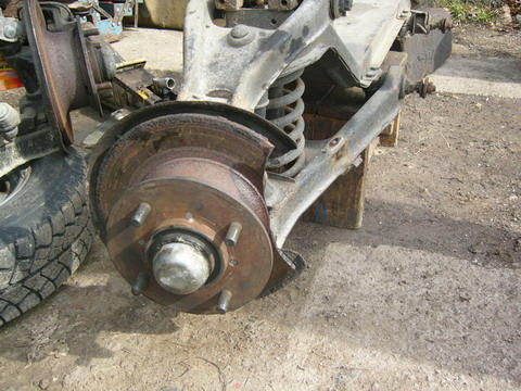

Nekdo na to nalil vodu kdyz to bylo zhavy predpokladam. Nejvetsi prasecina je v 40°C jezdit jak dobytek (rozpalit kotouce do ruda) a pak zajet do mycky nebo to zacit mejt. A nebo bohate staci projet nekde nakou louzi. To mate pak jistou vymenu!

este dodatok,to nie je moj kotuc
23:52:47
28.04.2006
28.04.2006
TomasB
tak bacha na vec,ja osobne som v 80% komplet GO brzd

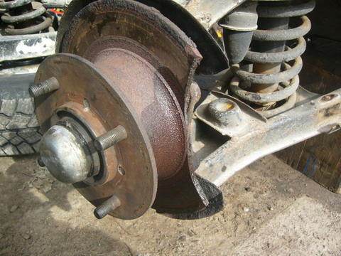

23:51:50
28.04.2006
28.04.2006
TomasB
treba sa k brzdam a autu spravat slusne,lebo sa vam stane toto
23:49:05
28.04.2006
28.04.2006
TomasB
-> phase: ja mam kotuce asi 1,5mm za maximom opotrebenia,cize ma niekde tesne pod 6mm a nie je zvlneny,treba vediet spravne brzdit

Kdyz je uplne novej tak se jen tak zezvlni. Teda pokud nejezdis rally a pak s tim nevjedes do mycky! Za normalniho uzivani te to vydrzi vic nez to auto
