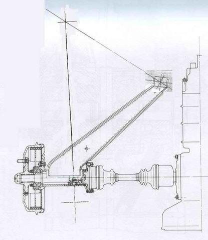

-> vhml: šlo by to, ale musel by si je zkratit, aby jsi to dostal do osy, jak je to vidět na obr. 3

-> tomitu: o to my slo, jesltli to musi zustat na ose, takze ze seriovejma podelnejma ramenama by to použít nešlo:(

-> vhml: tady s tim mas parvdu: proste silentblok na sikmym rameni by byl pootecenej(+samozrejme predelanej uchyt na pricce) tudiz by to pri propruzeny nemelo delat takyovy acka Ale musi vse zustat v ose toho silentbloku.

-> DuriQ: ale ne, to sikmy rameno by bylo v podstate jako na LR, akorat na LR je podelny jiny, tady bych mel podelny seriovy......
a kdyz by bylo sikmy jako na LR tak byl mensi vykyv=mensi Acka
de mi o to kdyz to udelam takhle jestli to bude fungovat a nebude se to nekde nak kroutit

-> Honza M: n to jo, ale osa silentbloku sikmyho ramene se protina se silentblokem podelnyho, tak jestli by vadilo kdyby se neprotnuli,jelikoz na šikmym rameni by byl ten silentblok pootecej

-> vhml: vždyt právě u vlečky to není na jedné ose. každé rameno jde jinam....

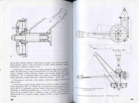

co by se stalo kdyby bylo podelny rameno normalni sikmy udelany takhle????
by to taky melo mit menší výkyv ne? nebo musí být obě uložení na jedný ose?
