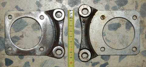

Držák na 4p je ten vlevo, rozteč cca 70 mm.
zvětšit drzak 4 a 2 pistu - obrázek od Pilot 105 vložen 02.05.2006 10:27:49

jak velky je ten rozdil? 0.5cm, 1cm treba bych to poznal, kdyz vlezu pod auto (s 4 pistem).

-> COL: jina vzdalenost der na srouby, at ti nekdo pomeri jeden z nich a pak uz to porovnas...

Jak poznam jestli drzak, co mam vymontovanej, je pro 4 pisty nebo 2 pisty? Nemam to s cim porovnat...
