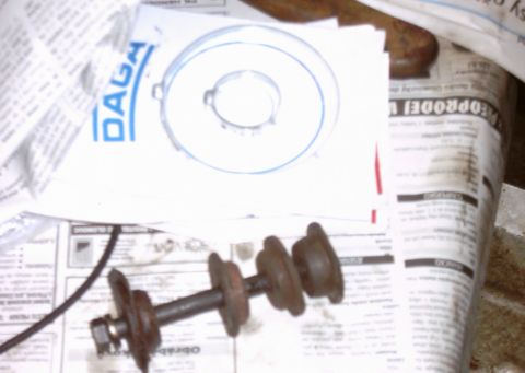

COKAPIK
-> Gryzly: jinak dekuji moc za fotky a ostatnim za rady
14:58:04
04.05.2006
04.05.2006
COKAPIK
-> Gryzly: no tak tohle tam ted mam tak to je vpoho to asi ten katalog opravdu mate.)sroub uz sem si zajel koupit i s matkama ale nemeli 85 meli jen 80tku a pak 90 tku ktery pouzit radeji?80tka ma zavit po celym a 90tka jen v pulce...takze muzu to vyndat a nevypadne to na me jo?radeji tam dam hever nebo neco

dvě sou z užovky a dvě z eMka, ale nevim kerý sou kerý.

-> COKAPIK: me se to taky na jedne strane povolovalo, poprvé mi ten sroub vypdal uplně a ja jezdil asi 50mkm bez nej. Dal jsem tam ted kontramatku a snad dobrý.
14:09:59
04.05.2006
04.05.2006
-> COKAPIK: sou to specialni podlozky, maji jakoby stredici krouzek na silentblok.. koupis v mototechne... jinak sroub je M10x85 a matice nemusi byt samojistici ale neni naskodu.. pod matici prijde jeste perovka...
14:09:03
04.05.2006
04.05.2006
taky jsem koukal na ty středicí "podložky" nebo "zátky" či co v katalogu, že vypadaly úplně jinak než ve skutečnosti, říkal sem si že mám nějaký jiný nebo mi něco chybí. Ale prostě v tom katalogu je to nakreslený divně. A v knížce je asi obrázek zkopírovanej z katalogu.

COKAPIK
jasne takze koupim zkratka pevnostni sroub m10x85 a hotovo......+ amozajistovaci matku.No ale jeste je tu ta otazka tech podlozek me se ty moje nejak nezdaji......jak vypadaji teda?podle te knizky se me zdaji jinaci...

COKAPIK
-> ps: a nemas fotku nekde tech podlozek?ony sou to jen podlozky ketre maji asi cca 2mm vystupek?

-> COKAPIK: Šroub vyměnit můžeš a nevyskočí to pokud tam necháš ty podložky ty jsou zatlačeny v té gumě
