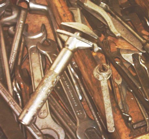

-> Gryzly: Tak vyzera kluc na vysokotlakove potrubia, akurat ze je stavany na taky tvar, takze je pevnejsi.

-> Gryzly: Tak takovej jsem ještě neviděl
vypada masivne tak to je dobře
vypada masivne tak to je dobře11:54:43

todle jsou posledni dva kliče který na to použiju, když už to fakt nejde.

-> Pavel Korbelář: tak tenhle se nerozevírá a žádnej výrobce na tom napsanej není.

-> PeterP136: Mám na to doma speciální klíč. je to jako očko 6ti hran ale má to prořízlou drážku ža to mužeš provlíct před trubičku. Ani nevim kde sem to vzal.
