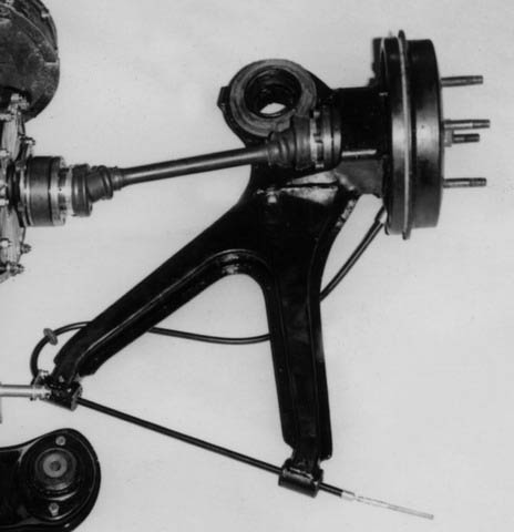

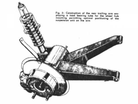

Montér
-> ondie: Ta první je tuším z 200RS, páč měli motor posunutej o cca 10 cm dopředu a jiny uchycení ložiska. Alespoň podle knížky 130RS vítěz mistroství Evropy 1986

ondie
LR

ondie
RS
