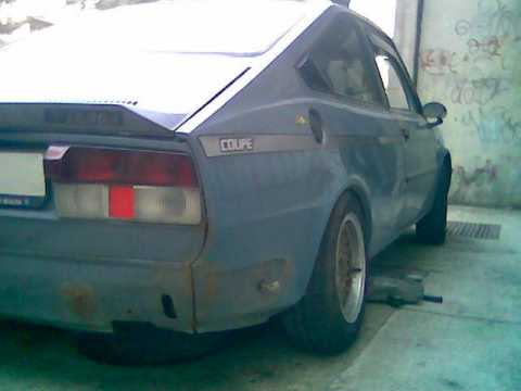

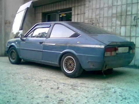

Gryzly: ale ne teraz vazne je to viditelne aj na fotke treba si vsimnut zadny lem a pneu... a porovnat na oboch fotkach

otazka znie ci to je tou prieckou ? ked hej neuskodi ked prefrezujem diery na priecke... aby som to mohol potom nastavit do normalu ? dalsia otazka je ci sa to v tej vyfrezovanej diere nemoze po XY-najazdenych KM uvolnit a samovolne prestavit... predza ked je to ako tak vystredene tak to nehrozi ale ked tam ta vystredenost nebude ? to je otazka

-> DuriQ: Vidím akorát jeden velký šedý problém.

jedna z veci je ze zbiehavost na LZ kole je uplne mimo ZP je celkom ako tak... ale to tolko neovplyvni...
pri nahazovani priecky mi ide jedna strana uchytit uplne v pohode a na druhej su diery uplne mimo
je to seriova priecka z ineho auta... ale da sa to tam naprasacit mno a ked sa to tam naprasaci tak mam LZ kolo viac v blatniku a PZ zase naopak z blatniku von

moj problem je vidiet na fotkach
