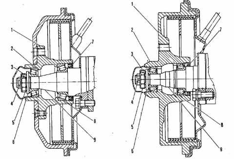

-> Hurdis: Červeně označeno je to na nápravnici přišroubeno 4 šrouby
19:02:55
13.05.2006
13.05.2006
Hurdis

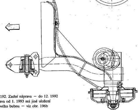

buben 92 vs 93
19:02:36
13.05.2006
13.05.2006
Hurdis
náprava do 92
19:02:15
13.05.2006
13.05.2006
Hurdis
-> ps: mohl bys mi to naznačit do obrázku, nevím přesně co myslíš

Hurdis
-auto: Forman 94
-problém: začalo házet levé zadní kolo
zkontroloval jsem dotažení šroubů, závaží na vnějším ráfku nechybí, na vnitřním ráfku žádné nikdy nebylo, plášť nejeví známky poškození
podvozek, nápravnice, držáky nápravy i uložení tlumičů jsou bez koroze ve velmi dobrém stavu
takže v čem by mohl být problém, na co se podívat? buben?
