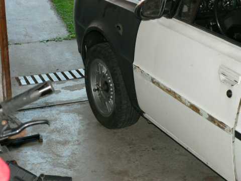

-> phase: Podle mě i předek. Kolik ti tam zbývá k dorazu?

a mám reklamovat i předek?Ten asi ne co.Já mám i uložený ty mejly co sem si s nima psal,kde to píšou taky že o 6 a 5 cm,tak jim to kdyžtak hned vpálim taky.

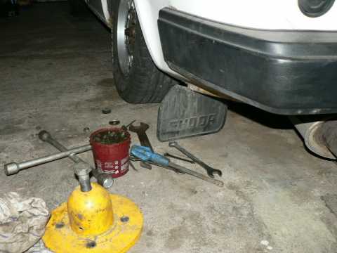

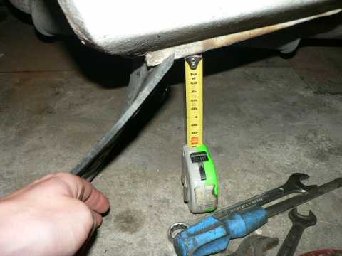

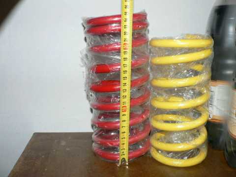

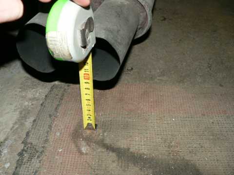

HP nový už nedělaj a jetý sem nechtěl tady sou fotky,ten metr má 6cm jo
22:18:40
14.06.2006
14.06.2006
-> phase: No tak to je parametr ja pr..., 5 cm níž. :/
22:18:10
14.06.2006
14.06.2006
Která barva jsou přední a která zadní ?

bylo mi řečeno že předek bude o 5 a zadek o6cm níž.Předek možná ale zadek tak o 16cm.Foto bude za chviličku

phase
-> Pilot 105: jak to myslíš?
21:35:58
14.06.2006
14.06.2006
-> phase: Jaké máš domky pružin?

zadek je strašně nízko,nevim co s tím mám dělat.Je o dost níž než předek
