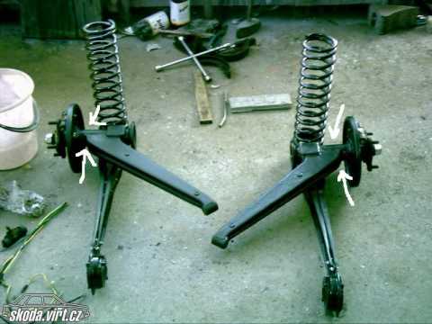

-> strucy: Neříkám, že to nejde kombinovat, ale musí se patřičně otočit silenbloky na podélných ramenech.
11:32:15
21.05.2006
21.05.2006
strucy
jediný rozdiel je v šikmom ramene a to ako máš naznačené šípkami tam ma garde užšie , priečka mám gardečkove ramená na rapidackej priečke

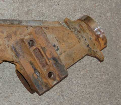

Rameno Garde.
03:01:33
21.05.2006
21.05.2006
-> Skoda RBK: Na fotce ja široká vlečka (130, Rapid). Jinak náboje jsou stejné, jsou delší hřídele v šikmých ramenech a na příčce převodovky jsou držáky šikmých ramen o 1,5 cm z každé strany blíže středu.

-> Adam Radimovič: šikmá Ramena a příčky jsou jiné, poloosy jsou záměnné, akorát první Garde měli poloosy Löbro a ty jsou trochu jinší, mají jiné unašeče.
23:38:47
20.05.2006
20.05.2006
Tam kde ukazujú šípky ale neviem naisto
