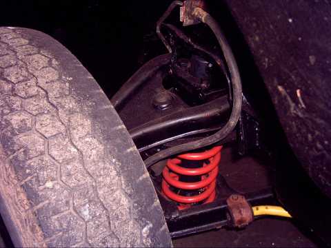

-> Honza M: jj na jedne staraně trochu odbrousíš a potom to urveš otočíš a bodneš je obráceně..

-> Rasta: ked uz tam rves new pruziny tak si repasuj komplet napravu, vyzera desne

-> Pavel Korbelář: jak otočit? Myslíš jako převařit?

-> Honza M: ještě lepší je otočit ty misky je to za hodinku hotové ale ještě sem s tím nejel mam to zatím na autě a je krapátko rozebrané:-/
22:29:58
24.05.2006
24.05.2006
-> havlik: dobrej nápad. Možná to taky tak udělám

jj ale tak nejlepsi je je to zabrousit do kulata jako origo konec
kdyz uz teda kratit
kdyz uz teda kratit22:27:19

Převařují se ty spodní misky. Ale fiknutí je levnější varianta
22:16:07
24.05.2006
24.05.2006
Rasta
Mám dotaz chtěl bych si zkrátit dorazy na předku mám pružiny 245L/A od Fann a můžu to jenom fiknout ze spoud jak je na obrázku nebo se to dělá nějak jinak ???
