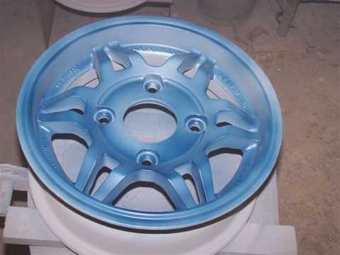

-> Hrabosh: celej rafek sem ocistil co nejvic to slo dratakem potom mista co byly sloupane na kov a ocistene natrel zakladovkou na lehke kovy a nastrikal nitrobarvou strikal sem to z pistole znackuty brvy bohuzel nepamatuju a ani te zakladovky.bohuzel ma hlava je derava :-))

-> Hrabosh: na transporteru rafky nastrikany nitrobarvou a po 10 000 barva stale drzi

-> jack51: byly v komaxitu tak šly na chemický odlakování, pak písek a pak brousit základ plnič lak.. dělal to lakýra tu barvu...

-> exbagrr: nj takto to mam aj ja...zaklad v spreji, na to hlinik v spreji...ten ale nebol pekny a cernil sa...tak sla na to este strieborna metla v spreji :-)

-> Hrabosh: Doporučil bych pořádně nastříkat základofkou a pak na to hodit hliník ve spreji.. Mam takhle udělaný svoje kola a drží to už dva roky.....

-> Hrabosh: někdo na ráfky dává komaxit (prášková barva) já mám obyč barvu mokrou..
