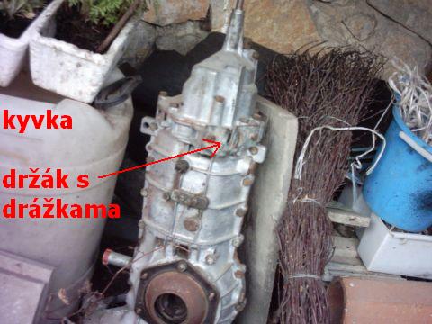

-> Ondra882: Víko nevadí ale mezikus je na vlečku a ne na kyvku

Ondra882
-> ps: Je to urcite kyvka. Ale kamos na to koukal a rikal ze ma asi viko z vlecky. Prej se to tam nekdy davalo nebo co?

-> Ondra882: Nebo je to na vlečenou nápravu na té fotce to není pořádně vidět

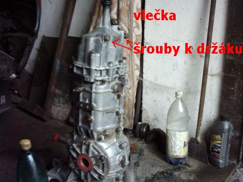

-> Ondra882: To je nějaká skládanka je tam špatný mezikus

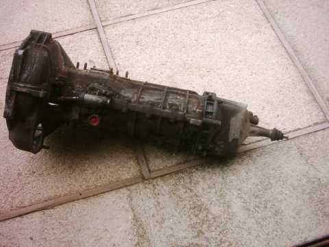

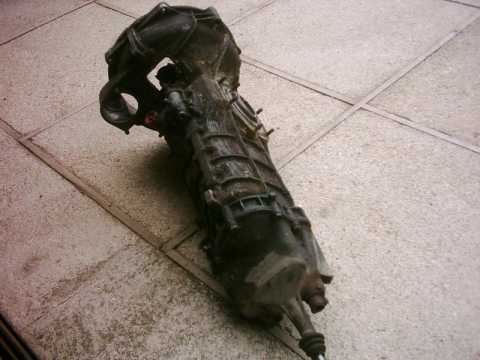

Ondra882
Zdravim vsechny
Chtel bych do sveho erka zabudovat 5q. Bohuzel sehnal sem jeden ktery ma trochu jiny viko nez ten klasicky = nejde pridelat mali drzak prevodovky do mist kde ma bejt.
Chci se zeptat: 1.Zda uz ste nekdo takovou prevodovku do erka nekila davali a jak ste to resili s drzakama.
2. Co presne je to za prevodovku a za viko?
3. Jaky mate skusenosti s touto montazi?
