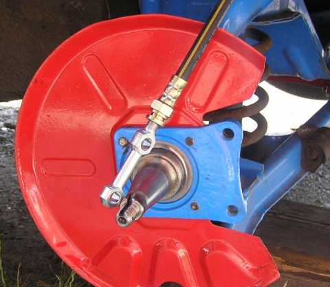

-> Syny: dva šrouby skrz propojku do 4pístů a nahoru uchytíš normální hadici co ti vede k brzdám (2písty)

-> Syny: Jde

Jak se da udelat z 2 pistku 4 pistky? Jde to nejak udelat aby tam brzdovku privadela pouze jedna hadiska? Aby to melo jen vetsi brzdny ucinek ale nebylo by zachovano rozdeleni okruhu jako ma 130tka... Jde to?
