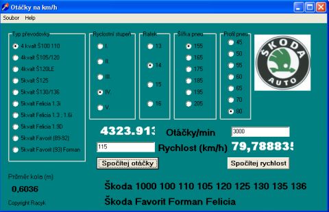

-> Tuner#2: Tohle platí pro stálý převod 4,22, Petr má 4,44

-> Peťa Klíč: Pokud máš fakt 155/80 R 14 a převodovku 4q, tak je to přesně při 3000ot/min.
85.03516666172984km/h
Tady si to můžeš spočítat: skoda.panda.cz/clanek.php 3?id=115

-> Peťa Klíč: Tak 85km/h... Min ne!!!

-> Peťa Klíč: 79,78km/h

-> fido06: nojo, má. sorry. sem se tím nikdá nezabýval ale teď by mi to docela zajímalo...

-> Peťa Klíč: Převodovka z kila má stálý převod 4,44

tož kucy, dneska sem si vzal otáčkoměr můj, diodovej, do roboty a připích sem ho na generátor, kterej sem naladil přesně na 100 Hz ( = 3000 ot./min.) což sem si ověřil ještě navíc pomocí PC ( nahrál sem ho, změřil periodu - přesně jedna setina vsekundy ) a na tento signál jsem doladil otáčkoměr.
na IV mi tacho při rozsvícení diody značící 3000 ot. ukazuje tak 115. převodovka 4Q 4.22 klasika hundrtka, kola origo 155 ky na 14" ráfku. mohe mi někdo říct kolik teda při tech třech tisících jedu a o kolik mi lže tachec ??
