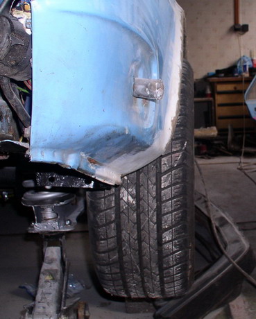

tohle je 205/55 R15 a ET ma 42 a na podlozkach 2,5cm takze kdyz budes mit stejny podlozky kolo se stejnym ET ale gumu treba 205/50 nebo na 45 tak se ti tam vejde teda tohle je se splacnutym lemem

chtěl sem vědět jakej je rozdíl mezi tím když tam dám 15 nebo 16,co se tomu musí uzpůsobit a tak.Pač co já vim tak na 15 stačí tvrdší podvozek,podložky a vytáhnout lemy
