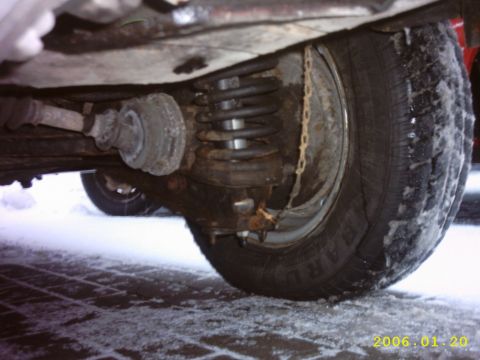

-> Duso: Když do toho kusu popruhu uděláš díru na konci na šroub tak při nějakém škubnutí se ti muže urvat protože ty přerušíš ty vlákna na konci.. Je to jako jakakoliv látka, tak si zkus vykrojit díru do látky prostrč tím šroub a trhni.

-> Gryzly: preco by sa ten remen mal pretrhnut ?? ved ked to poriadne upevnis a ked je to hruby remen tak to vydrzi.. a polnaprava pri jade nejde vzdy do podvesu..takze nebude tam neustale namahanie...

-> Bedřich: Já to tomu kolegovy radil, a je to na funkčnost a ne na vzhled. je to jednodušší než se bát že prorvu ten žemínek v místě díry.

-> Bedřich: Dají se koupit nové a nebo udělat z pozinkovaného plechu. Jinak to auto je kolegy.

-> Bedřich: Tak jak se to prodává na nákladáky šíře 5 cm mosnost 3 tuny oranžová barva vypadá to jako látka zalitá plastem

-> ps: a muzeš napsat co to přesně je?jsou to jenom pokracené kurty na uchycení nákladu?jak se prodávají třeba na náklaďáky?

-> Duso: hod tam řetízek, slabej.

-> Bedřich: Něco podobného jsou aji kurty na vázání nákladu

-> Duso: Tuším že tady říkali, že se to dá nahradit dopravníkovým pásem, ale více jsem nezjišťoval....taky bych to ale potřeboval vědět....

ja ho jeste nedavno kupoval novy ale normal to muzes udelat sam eventuelne by to slo z nejakeho silnejsiho remenu

Ing. Duso
viz link..toto Oranzove... neni to nikyho skoda ale to je jedno :)
skoda.stable.cz/cz/.../93 1_2005-05-05_22-26-39_30.j pg
19:23:14
19.06.2006
19.06.2006
Ing. Duso
