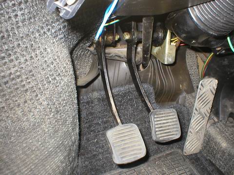

lubosgls
podle obrazku pedaz zohnutej nevypada ani nijak zdeformovanej, tak by to melo jit nastelovat

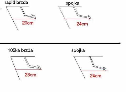

tak jsem to byl oměřit a podle 105ky je brzdovej pedál níž o 3-4cm..

-> Pavel P.: Prave ze podle toho jak ho mas povolenej nebo utazenej tak se meni pozice brzdy - sam sem to steloval a jednou byl niz nez spojka, pak zas vejs a tet jsou stejne...
-> ps: Noale po vymene desticek mi to prestalo

-> ps: právě že ta je v normální pozici. já to poměřim podle mojí 105ky a uvidíme. zejtra se na to podivám

Palic - zrušená registrace
-> Pavel P.: na brdovym pedalu je stelovatelnej curacek do posilovce, tim muzes nastavit ten pedal do stejny vejsky jako je spojkovy pedal..........

-> Pavel P.: Aha, tak to je nepraktický. No jestli to půjde - to je asi kus od kusu - záleží jak moc velkou rezervu tam máš a jetli to to "povolí". Asi jedině zkusit to udělat.

-> Pavel P.: Já mám taky spojku blíž k noze a brzdu propadnutou a kámoš to má naopak což je dle mě horší - je belší cesta nohy z plynu na brzdu - holt co Škoda to originál :o)) Já bych to nechal být.

mám takovej neobvyklej dotaz, chtěl bych vyměnit konzoli pedálů na rapidu, pač mám pedál brzdy nějak ohnutej a je níž než obvykle. a chtěl bych jí vyměnit komplet i s posilovačem, jenže nechci odpojovat trubky od spojkovýho a brzdovýho válce, jdou ty trubky i s tim válcem trochu povytáhnout aby šli sundat z těch šteftů? že bych je jen odšrouboval sundal dolu, vyměnil konzoli a zase zpátky nasadil bez toho aniž bych odpojoval trubky... je to? a neni to nějak složitý??
dík za odpovědi.
zde fotka mojich pedálů, fotka zkresluje ale je vidět jak je brzdovej propadlej.
dík za odpovědi.
