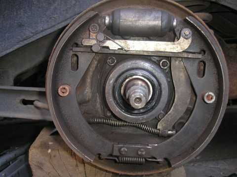

19:45:41
20.07.2006
tu je fotečka
zvětšit zadní brzdy š 105m - obrázek od spartra vložen 20.07.2006 19:45:41
16:07:00
20.07.2006
-> spartra: ony v těch samostavech časem zeslábnou ty pérka, já jsem taky jedno přihnul a myslel jsem že to bude v poho a potom nebylo. Když dáš novej, tak zjistíš rozdíl. Stojí 70kč. Teďka už budu dávat asi vždycky, jestli ještě na nějaký kejvačce budu shazovat buben. Co myslíš, že jsi na samostavu namazal? Snad ne to místo kde se má ten běžec zadrhnout? 1

zdravíčko, tak jsem byl na stk, tam mě zjistili, rozdíl v brždění mezi zadními koly 40 procent, pouze na nožní brzdu, jedná se o levé zadní kolo, kdepak může býti být problém, prasata byli měněny na obou kolech, též obložení, pérka, gufera8
mělo by na to vliv seřízení ruční brzdy, děkuji4
