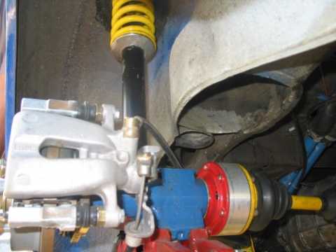

-> iDawe: Já jsem použil 120kový pružiny + domečky ze 120, protože jsou kratší a tvrdší a převařil jsem uchyt šikmého ramene o 1 cm. Kolo je teď naprosto kolmo. skoda.stable.cz/cz/index.

-> ps: poloosy se nadstavi....viděl jsme to a jezdilo to,tak to nebude hloupost. Spousta lidi to delala jen kvuli tomu,at zruší Ačka. ja mam na svem aute zadek pekne vysoko viz foto, a taky do toho pujdu,ale hlavne i kvuli rozšíření

musis nadvarit ty uchyty na příčce převod. šikmých ramen, lépe nechat ty úchyty vyrobit nové a navařit místo starých
13:30:17
31.07.2006
31.07.2006
iDawe
zdar, jak snizit zadek rapida aby se neprojevily "Acka" ?? Ma nekdo zkusenosti?
