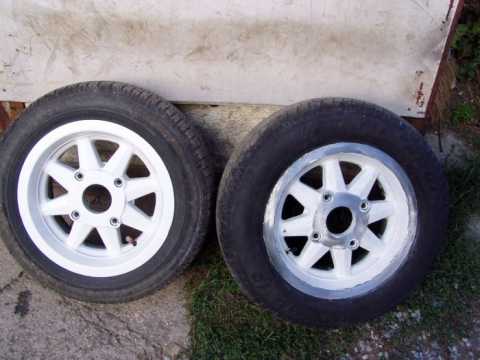

-> Pavel Korbelář: Dělal jsem je asi 14dní(jen ty límce).Celkem tak měsíc. Napřed jsem tu barvu opálil, pak jsem začal smirkem 80, postupně 100-120, pak 240, 400, 600, to vše na sucho a tím jsem končil. Pak filcák. Nejsou úplně dokonalé, protože se na nich podepsal zub času, takže jsou na nich někde póry, ale dá se to přežít

jate-line
Tohle jsem dělal já, každý kdo má s tím nějakou zkušenost, ví jaká je to dřina a na to si musí každý přijít sám. Až budeš dělat 4kolo, tak už ti to pujde samo, prostě musíš dostat co nejjemnější povrch broušením postupně smirkovým papírem a pak to finální přeleštění už je jen perlička na dortu, speciální leštící pasta na filcáku ve vrtačce...jinak veškeré broušení jsem dělal ručně...

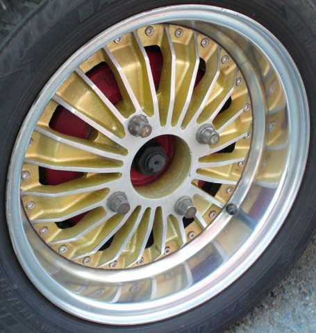

-> Mr.Din: www.lestenikol.cz/
nebo: www.lestimekola.cz/
ale pochybuju, že Ti prozradí jak to dělají. mají to chráněný patentem a byla o tom diskuze i na autohifi. Rozhodně to co jsi udělal y není leštěný kolo. Dělá se to strojově a u tebe by to chtělo i ten límec srovnat - je hrbolatý a s tím kloudného výsledku nedosáhneš. Já raději přes zimu dám 3tkč a kola nechám vyleštit odborně.

Mr.Din
njn, dyt píšu že sem se pokoušel..., zkoušel sem to jenom na rezervě.., tak bych rád věděl jak se to má dělat , aby to na konci vypadalu kupříkladu takto :

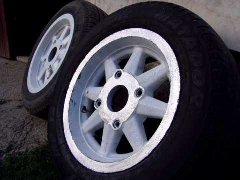

na fotke to ale nevyzera moc dobre, je to nejake hrbolate :/

-> Mr.Din: já to vidim ale je to hrozně na hrubo

-> Mr.Din: Moc to tedy nevypadá

Mr.Din
-> havlik: to je to tak blbě vidět ? to pravý kolo má vyleštěnej střed a hranu límce...

Mr.Din
vim že už se to tady mnohkrat řešilo.., no ale ta lenost to hledat.., dneska sem se o to pokoušel na loukotích, dělal sem to brusnim kotoučem na vrtačce, a ted nevim jestli to takhle nechat, nebo jestli se to dál nějak upravuje...??, díky..
