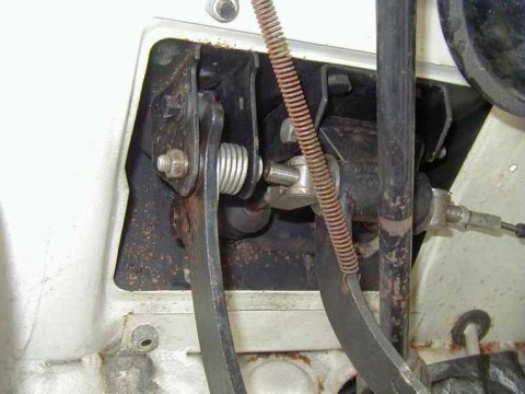

-> pistaa: A na spodním výkresu vidíš kuličku uprostřed trubky kterou posouváš a podle toho jak ji posuneš tak brzdí dříve předek nebo zadek

-> Dvordy: Tím bovdenem točíš a objímka na závitu se posouvá
15:12:16
17.08.2006
Dvordy
tady je to vidět.
zvětšit Uprava konzoly pedalov - obrázek od Dvordy vložen 17.08.2006 15:12:16

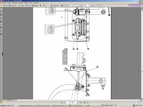

-> ps: to vysvětli i mě, jak můžeš posunovat vahadlo bovdenem, když je to tam našroubované.
14:10:49
17.08.2006
pistaa
ako to funguje prosim popis a ak tak ako sa to regul s kabiny???
zvětšit Uprava konzoly pedalov - obrázek od pistaa vložen 17.08.2006 14:10:49
12:48:38
17.08.2006
-> pistaa: Bovdenem na přistrojovce nebo kam si ho dáš prohlédni si pořádně dokumentaci
12:19:40
17.08.2006
pistaa
a ako posunujes vo vaadlo nohou??? a ci ako neviem si to predstavit skus mi to schem nakkreslit
10:27:14
17.08.2006
-> pistaa: Vahadlo jak posunuješ do strany tak brzdí třeba předek dříve
10:07:12
17.08.2006
pistaa
ale stale dajako nechapem to upravovanie tlaku ved to vahadlo tam j na pevno a ci nie?? je tam treba zaradit regulator vahadlo s tym nema nic spolocnea ci sa mylim??
07:51:04
17.08.2006
-> pistaa: Je to hlavně aby šel regulovat tlak na přední a zadní nápravu že si za jízdy upravíš brzdy jak ti vyhovují

23:36:52
16.08.2006
pistaa
