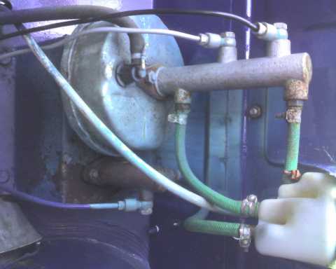

tetie mi brzdovka p praveho bubnu
co s tym?
co s tym?

moznosti je vela, netesnit ti to moze v celej brzdovej alebo spojkovej sustave, hlavne valce, potrubia, prasiatka, pracovny spojkovy valcek...
kukni este na ten spojkovy valcek co je vzadu na prevodovke.
Pre dobru kontrolu to chce dvoch ludi, jeden ti bude silou tlacit na brzdovy pedal a druhy pozerat cely brzdovy rozvod, od valca, hadiciek, trubiciek az po prsiatka. Rovnako aj so spojkou.

jazdil som asi rok a neblo treba doplnovat brzdovku. to je ok. no mal som sustruzene bubny. tak som dolial brzdovku bolo mi jasne ze preco[aspon si myslim].ale to som dolial trosku a to do maxima. no po takom mesiaci dvoch som vyberal veci z kufra a vsimol som si ze je tam malo brzdovky.asi tak 1cm od maxima po to prve dno. prekvapilo ma to. tak som dolial opet na maximun. jazdil som opet nemam sajnu kolko ale nad 500km to nebude a opet to iste malo brzdovky.dolial som. Opet ubudolo ale nie az tak vela. dolial som. najazdil za den 140km a nechal auto stat na rovnom tri dni. pozrel som [to bolo vcera] a opet ubudlo asi o0.5 cm.dolial som.Kontroloval som pri pedali ci neunika ale je tam sucho. no ale ked odnimem ten plastovy kryt[v kufri] tak tam je dost hrdze. myslel som si ze tam ked som kedysi lial mi toho viac stielko a mal som aj puknuty vrchnak tak to prippisujem tomu[rok som jazdil s puknutym a neubudlo brzdovky]. ta hrdza sa nachadzana spodnej casti hned pod tou nadobkou kde sa to leje[dodam foto]. vyzera to na moje oci tam sucho a s hrdzou ale bratranec tvrdil ze to je masne[ ked prejdem rukou tak to je suche
]a ze to je spojka. no zaver je taky neviete co to moze byt? stale tu prsi tak neviem odkontrolovat kolo kolies ci to tam netecie.
