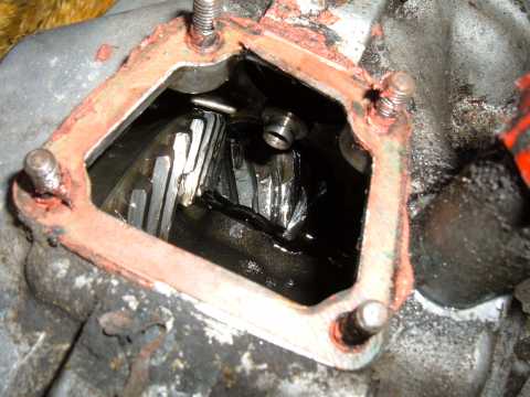

-> pajavlk: Takže znovu rozdělat a dát zpátky jinak se rozsype převod

mohl bys dopadnout takhle...

tak to jsou vymezovací kroužky, kterejma je nastavená zubová vůle ve stálym převodo a bez toho za chvíli stálej převod odrovnáš, musí to tam být tak, jak to bylo, nebo když je velká vůle i tak, tak jeden kroužek vzít na pravé straně ve sněru jízdy a dát ho na levou stranu
