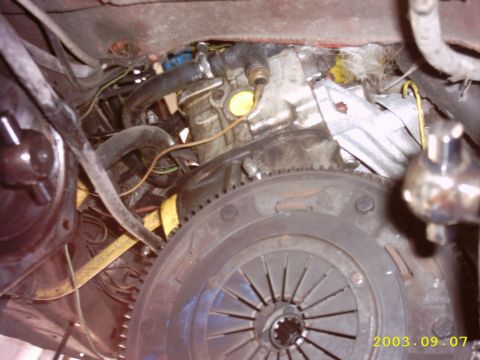

-> ps: No favo motor. tak jsem z domku vyšroubil tu trubku a udělal dvě odbočky jednu nahoru a jednu dolu. dolu jsem zašroubil čidlo a nahoru jsem dal odbočku na vyhřívání sacího potrubí. Golde čechiše hende. ;-)
13:02:59
01.09.2006
01.09.2006
-> Gryzly: Zajímavě udělané čidlo teploměru
13:01:30
01.09.2006
01.09.2006
tady navrchu s ti motor opře o zadek.

-> Marra: samozřejmě budeš muset řešit dílčí problémy jako třeba zavazející hadici na nádrži. já ji oddělala a do nádrže strčil korkový špunty.
