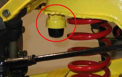

-> Ales: toto myslíš? jako gumu i s tím plechem co ji drží

hymla:jo jo to je ono:-) ale ja mam na mysly tu gumu co vysi z vrchu. tak to jsem asi napsal spatne ja ze?

-> Ales: myslíš tohle

to bohuzel nemam ale je to na ty napravnici je to ten vetsi doraz hnedka vedle pera. a neslo by koupit novy doraz a nejakym zpusobem ho tam navarit?

-> Ales: vymenit spodni rameno, ale je to zajimave to jsem jeste neslysel, spis vzdycky schnije to ulozeni na napravnici dorazu, na rameni je to celkem masiv, nemas foto?

jj ten

jakej doraz? na rameni spodnim?
