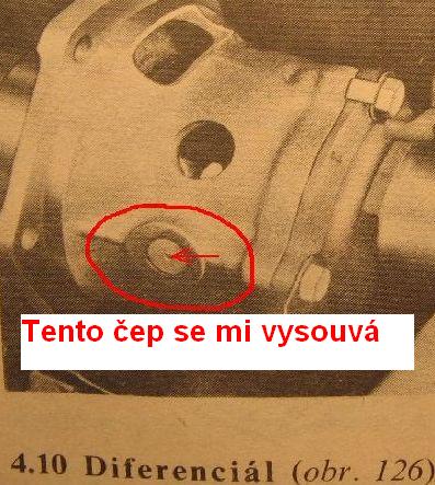

Oprava vysouvání čepu v Diferenciálu Š105-120
18:12:28
17.09.2006
17.09.2006
-> zdenin: Šlo by to zavařit ale zase vaříš dohromady ocel a litinu a v případě že ti čep vyjede za jízdy tak se ti zablokuje převodovka jestli máš 4q tak dát jiný jestli 5q tak opravit

asi to opravdu nepujde
Je tam málo místa
Ale tady mi jeden radil ze vy to slo zavarit
skoda.panda.cz/forum/view topic.php?p=13872
Je tam málo místa

-> zdenin: To at to dáš ten dotaz sem na Virt jsem ti radil já. A to jak ti tam někdo píše že se to nemusí rozdělávat tomu bych nevěřil. Já věřím ps:

-> zdenin: Nebo jinak zkus vyšroubit šroub který je dlouhý 4 cm a máš tam 1 cm místa pak se opírá o ložisko

-> zdenin: Nevím jak ten šroub vyšroubíš když tam je ložisko radí ti někdo kdo to v životě nedělal ale zkus to a potom pochopíš

-> zdenin: Jedině rozdělat
22:39:34
16.09.2006
16.09.2006
zdenin
Prosím Vás mám takovou závadu na autě v převodovce na diferenciálu kde se mě asi uvolníl nějak takovej čep a když trošku vyjede tak pak se to asi zasekne o stěny převodovky a zaseknou se kola pak s autem musim kejvat do te doby nez se zase cep trosku zasune a pak to jede ale jak zastavim tak se to udela znova.
Da se to nejak opravit nebo budu muset vymenit celou prevodovku?
Zacalo to delat az po vymene oleje.Ze ja blbec ten olej menil
MOC VSEM DEKUJI
MOC VSEM DEKUJI
