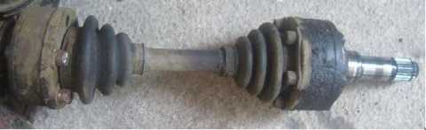

Hurrra, Zazaa je zlato. Dily na Löbra udajne dodava Auto Stangl, tak je pujdu otravovat

stejne klouby ma Alfa 75
takze klec a jine dily mimo unasecu a hridele jde pouzit z ni

-> vlasmi: děkuji, doufám, že tu klec budu mít ok, jinak manžety zkusím u výrobce, firma Löbro ještě poloosy vyrábí, tak uvidíme, jestli nějaký nepasujou z jinejch poloos od stejnýho výrobce, respektive z jinýho auta, třeba tam jsou uplně stejný klouby, tak by se třeba daly použít i ty, ale nejdřív to musim všechno pozjišťovat

-> vlasmi: Pises to moc slozite...Sundam manzetu,vytahnu unasec,sundam segrovku,vytahnu ten trojhrannej kolik s kulickama,sundam druhou manzetu,namazu,nandam manzetu,zadelam,dam druhou manzetu,nasadim kolik,segrovku,namazu,una
sec,zadelam manzetu a hotovo...

Ja pouzivam manzety z facka...ale pozor, je vic druhu...Jsou sice tak na rok, ale co se da delat. Original se sehnat neda...Ta strana manzety co jde na unasec musi byt kratka (tak 1,5cm).Nektery na facko jsou delsi...

vlasmi
Pánové když jsme u těch Löber tak rad poradim, kdyz zase na oplátku někdo poradí mě
. Lóbra se rozeberou po vyšroubování těch 6 šroubů po obvodu. Potom jdou rozdělat na 2 poloviny, mezi kterými je celkem zběsilý papírový těsnění. Po očištění vazelíny se na konci hřídele objeví segrovka, kterou je potřeba oddělat a pak se dá po demontáži spon manžet vnitřní segment kloubu stáhnout z hřídele.
POZOR! Před tímhle je potřeba si poznačit vzájemnou polohu hřídele, vnitřního segmentu kloubu, střední klece s kuličkami a vnějšího obalu kloubu.
Když je hřídel vytažená z kloubu a z hřídele stažená manžeta, tak je možné úplně rozebrat kloub tím, že je možný v jedné poloze úplně vyklonit střední klec s kuličkama ven z vnějšího dílu a jdou vyjmout první 2 koule. Pak je možný vyjmout vnitřní díl kloubu a pak vnitřkem vyjmout zbylé koule a střední klec.
A tím je kloub demontován na prvočinitele. A můžeme jít na
A teď mě někdo poraďte: v jednom z mých kloubů byla naprasklá střední klec držící koule. Kde ji vzít? A jaký tam pasují manžety? Ví nškdo?
. Lóbra se rozeberou po vyšroubování těch 6 šroubů po obvodu. Potom jdou rozdělat na 2 poloviny, mezi kterými je celkem zběsilý papírový těsnění. Po očištění vazelíny se na konci hřídele objeví segrovka, kterou je potřeba oddělat a pak se dá po demontáži spon manžet vnitřní segment kloubu stáhnout z hřídele.POZOR! Před tímhle je potřeba si poznačit vzájemnou polohu hřídele, vnitřního segmentu kloubu, střední klece s kuličkami a vnějšího obalu kloubu.
.A teď mě někdo poraďte: v jednom z mých kloubů byla naprasklá střední klec držící koule. Kde ji vzít? A jaký tam pasují manžety? Ví nškdo?

Tak se mi konečně podařilo sehnat můj sen poloosy Löbra a za to patří velký dík Shade Noufovi. Chtěl bych je rozebrat, vymýt, dát novou vazelínu a manžety.Nemáte s tim někdo nějakou zkušenost, jak se to rozebítá a jaký tam pasujou manžety, na co je potřeba si dát pozor,atd...Nechci tam něco zničit.Za rady a nápady předem děkuji
