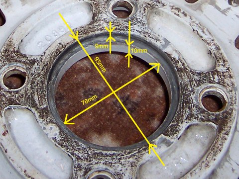

a preto sa mi to zdá divné, lebo rozmery starišho typa Apolla by mali byť takéto: (pomeral to Tomáš SK - fórum o pukličkách od Pilota 105 - skoda.stable.cz/cz/index.
php?action=sho...
10:31:09
23.09.2006
23.09.2006

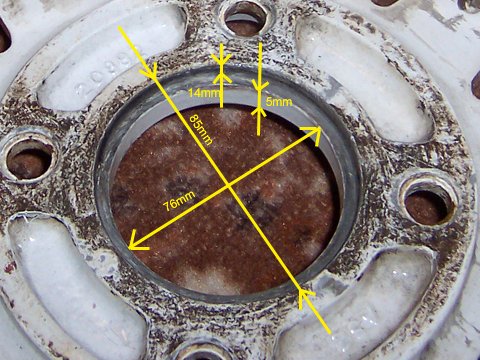

priemery by mali sedieť, len sú "zamenené hĺbky", to čo je 5mm má byť 14 mm (aby tam vošiel 12mm vysoký strediacy krúžok na náboji) a to čo je 14mm má byť 5 mm.
Takto by to malo byť:
10:29:24
23.09.2006
23.09.2006
práveže ja mám tie rozmery toho stredového otvoru zláštne

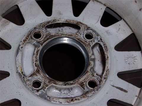

21:02:14
22.09.2006
22.09.2006
detailne fotky mojich vloziek
spredu: www.dipsoft.sk/ftp_dat/.. ./vlozka_jazdena_1.jpg
zozadu: www.dipsoft.sk/ftp_dat/.. ./vlozka_jazdena_2.jpg
no a mam jedno apollo, ktore od posledneho nastreku nebolo jazdene, tam sa mi zda, ze su tie vlozky umiestnenie o nieco hlbsie v disku.
spredu: www.dipsoft.sk/ftp_dat/.. ./vlozka_nejazdena_1.jpg
zozadu www.dipsoft.sk/ftp_dat/.. ./vlozka_nejazdena_2.jpg
Co poradite s tym robit?
