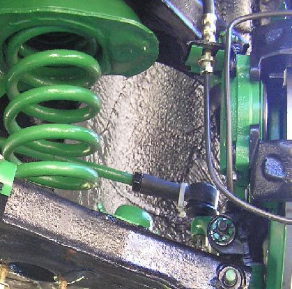

ja mam sakyho 245ky a este fiknute o mrtvy zavit cize to vychadza na 235mm mam otoceny spodny doraz a staci to... ako urezat ten doraz je podla mna kokotina jak mraky ale kazdy je strujce sveho stesti 1 mam s tymi pruzinami nieco odjazdene a miestami som chytil take supy ze ten doraz som zatlacil natolko az mi horne rameno dalo supu do kasne takze ho davat prec moc neodporucam skor by som vam radil riesit horne rameno Saky planoval svojho casu trubkovu napravu keby bolo to horne rameno rovne tak by to malo stacit nato aby to sa to horne rameno nestretlo s kasnou alebo to rameno jednoducho otocit co je zase celkom tiez prasarna 1

-> Bery: taktiez som najpr vybral len ten velky spicaty doraz, ta horna miska sama osebe ked neplni ucel tak som u oddrezal uplne

já mám spodní misku normálně,z vršku jsem vyndal ten veliký špunt,upnul do soustruhu a hodně hrubým smirkem jsem z toho udělal nízký špunt,který by měl něco ještě kdyžtak pobrat,ale co si vzpomínám už dlouho mi ten tvrdší podvozek tak moc nepropružil...

Mar3k
-> vhml: ja som uplne odrezal celu hornu misku aj s dorazom... naco tam budu, aj tak nizsie ako sa stlaci pruzina ta to nepusti..
zvětšit Dorazy na nizkym aute - obrázek od Mar3k vložen 05.10.2006 21:35:03

-> vhml: kdyz jsem mel zkracenen dorazi tak me to davalo solidni supi protoze kratky doraz(guma) to uz tolik nevitlumila, potom jsem zkousel odstranit misky spodni a dorazi jsem mel origo delku (to je pouzitelne pro hodne kratke pruziny) ted mam otocene misky a 245-ky od fana ale nemam to jeste vyzkousene, koukni k autu Tunera 2 ten ma pokracene gumy a misto misek tam ma navareny plochac tak si muzes vybrat1
