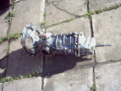

foto

-> Breakz: byly tam menene nejake loziska, vsechny simerinky, nejake vydlicka, sinchrony....

-> Pavel Korbelář: jsi spad z višně ne? za 2700,-? za tu cenu musí bejt snad komplet nová... máš alespoň fotku?

muzu nabidnou 5q na kyvku po GO za 2700kc se zarukou.. (mokra)
