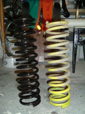

Peca
Vymen vleckovy pruziny za novy a nemusis davat podlozku. Rozdil nove zadni pruziny (na obrazku cerna) a stare unavene (zluta) je az 3 cm!
Novy pruziny na vlecku se jeste daji sehnat novy.

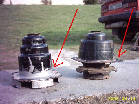

na Š120 stačí 1 cm a dává se to nahoru na domek pružiny, bohužel to nemám vyfocený, ale je to takovej prstenec odděláš domek, provrtáš dvě díry a dáš delší šrouby.
sem to příjde:
sem to příjde:
