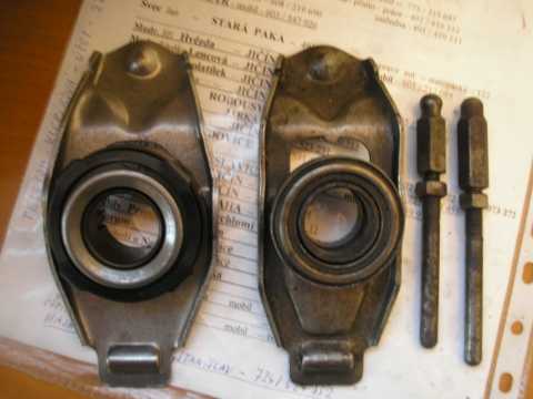

Lozisko je to iste ako v prvych favoritoch, tusim som zan dal 250 (alebo 350?) aj s pakou na favo.
Jeho vyhodu vidim hlavne v tom ze mate vacsiu istotu ze sa hned po montazi nerozpadne a nezadrie a behtom nasledovnych 60tkm neodpili takmer vsetky packy pritlacnej pruziny.

mělo by mít delší životnost,
, má samo vystředování, já to mám hlavně kvůli, přitlačáku, na to starý ložisko byl kapánek vybroušenej, ty packy šli šejdrem

-> FORM: Jo má, teoreticky je jednak celozátěžové, jednak ta část co se otáčí je menší a lehčí a tak by mělo míň obrušovat přítlačák, a ještě něco (četl jsem to ve Škoda Favorit 136L vyjíždí)

-> spartra: jinak ty páčky jsou asi záměnné jen společně s ložisky, že? Má to novější ložisko nějakou výhodu narozdíl od toho staršího?

08:52:30
13.10.2006
13.10.2006
nalevo je páka 114 522 6111 ložisko plc 24 - 04
uprostřed je klasická páka na 180 i 190 spojku
s ložiskem na membránovou pružinu
vpravo, tyčky, jsou stejné akorát na 180 a 190 je delší palec
