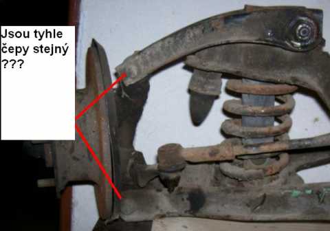

-> petřík: je to tak jak rekl ps.. dva cepy excentricke a dva cepy horniho ramene (u svislaku)

-> petřík: Dva čepy horního ramene a dva spodní čepy výstředný nebo exentrický

petřík
no takže ještě mám dotaz jsou tyhle dva čepy stejný? abych nekoupil něco špatně tak se radši zeptám...
mám totiž vydolovanej ten ze spodního ramena tak že bych ho dones do krámů a řek že chci tyhle čtyři.
dík
dík

-> petřík: presne tak..

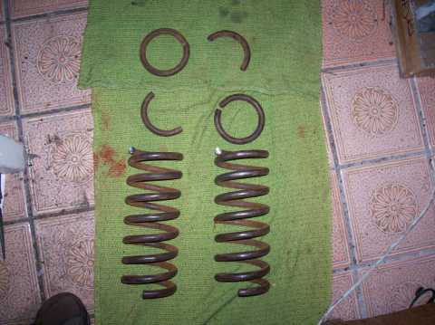

petřík
a takhle teď. zejtra na ně skočí červenej alkyton
jsou vzatý o závit na straně co jde do ramene a o půl na straně co jde do nápravnice. mají asi 262mm

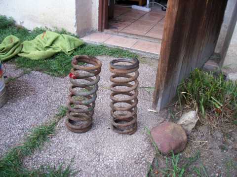

petřík
jo dík - no až bude kapesný bude i čep :-)
mimochodem už jsem udělal ty pružiny - takhle vypadali do dnešního odpoledne:

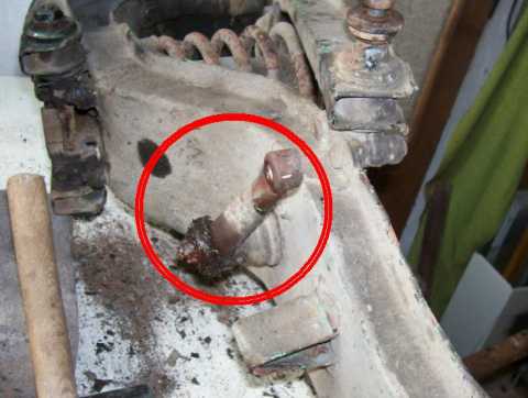

-> petřík: Soryyy ja blbec. Ty rozoberas rameno od napravnice. Tak tam su na cape zvnutra ramena dve segrovky v drazkach v cape. V hrdzi a bordeli ich nemusi byt vidno. Tie ked das dolu tak to pojde lahko od seba.
16:06:48
14.10.2006
14.10.2006
-> petřík: Tu gumu dolů. Nebo co nejníž. Já ji měl nahoře a tam se nevejde
16:06:03
14.10.2006
14.10.2006
-> petřík: Ak to nejde vytlct (drzi zahrdzaveny v gumenom silentbloku) tak rozrezat a vytlct po kuskoch.

petřík
ještě mám dotaz - sundavám horní rameno od nápravnice a ten čep na kterym to drží nemůžu zaboha dostat ven matku jsem z něja povolil ale pořád tam drží jak skála nejde vyklepnout nejde s ním pootočit prostě nic - jak na to?
díky
díky

p.b.
-> petřík: Drhne to až při 205 mm
Ale stačí jemná korekce lemů a je to ok
Ten půl závit na eMkový pružině a v eMkový nápravě ani nepoznáš....

-> petřík: Jestli s tim hodláš jezdit denně tak bych to nějak extrémně nesnižoval, pak to na nějakym hrbolu akorát orveš

petřík
-> p.b.: no aby to zase na ERku nedrhlo ne? já to asi říznu tak jak mi bylo razeno to je o půl závitu z každý strany. teď mají 283 mm takže klesnou tak na 265mm a myslim bude takovej dobrej kompromis

p.b.
-> petřík: řízni ji kde chceš a takovej ideál jsou podle mě 1,5-2 závity
