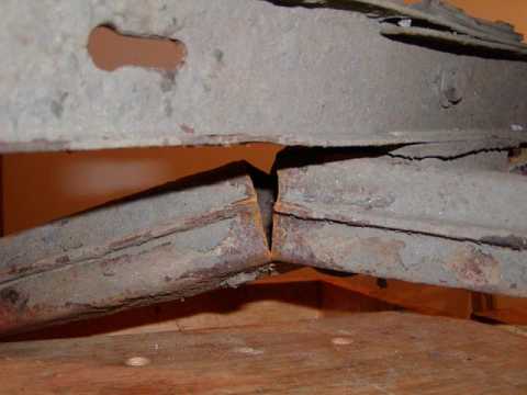

1000x probrano, podivej se do historie. Muze to byt cimkoliv, podelne, shnile pricne, jejich spoj, nektery z obou silenblok... Pro zacatek bych vymenil podelna - nova na 120 -nejlip origo a vyztuzit podle LA + bych zkontroloval stav sikmeho abys neskoncil takhle:
