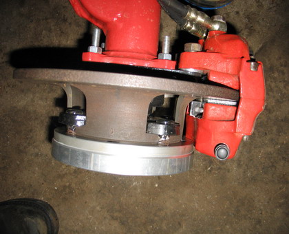

Montér

Montér
-> ps: Je to 6 mm tlusty..

Montér
-> Martin14: Držák je oproti LA vyrazně jednoduší-neni zahnuty. Jinak podložka tam bejt musí, protože jinak by ti drhnul třmen o disk, ale to už sem psal..

Martin14
-> Montér: Jasne ted uz to chapu Ten ctyrlistek je uvnitr toho kotouce.Takze si delal i diry do kotouce 4*130 a na to chytil tu podlozku.A jak je to s drzakem trmenu ten je stejny jak od L/a nebo je uplne vlastni vyroby.A tak mne napadlo pokud mam roztec mensi nez 130 tak by sel upravit i ten ctyrlistek bez frezovani kotouce nebo ne?Bych to mnel radsi bez podlozek kvuli rotacnim hmotam!

Montér

Montér
-> Martin14: Ze čtyřlístku se udělá pravý čtyrlístek ( odstrani se díry pro chyceni bubnu) a kotouč se profrézuje tak, aby prošel na ten náboj

Montér
-> Štěpán: Nebo se upravy kotouč i čtyrlistek, kotouč se namontuje ze předu a použije se podložka, která zamezí kontaktu třmenu s diskem kola...jo a navíc je jednoduší držák třmenu..

Montér
-> Martin14: Tak koukni ke me, mam to tak a zatim spokojenost..kdybys chtel neco vedet tak dej vedet

Martin14
NAzdar,potrebuju takovou radu.Jak je s uchytem kotouce na zadni naprave.V dokumentacli pro LA je ten kotouc chyceny na ty dva male sroubky co je prichycen buben.Ale co ja vim v kotouci tyhle diry nejsou!A jestli stefty jsou skrz naboj i kotouc nebo ne.Podle obrazku to vypada ze jo ale nepisou tam jestli staci originaly nebo potrebuju delsi srouby.Dik
