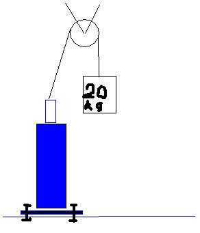

-> Don Carlos: mal si v skole fyziku ??? cas ti nezavisi od priemeru kladky.......
da sa to merat aj tym sposobom ako je to na tom strome, hlavne treba zachovat pracovnu polohu tlmica
nepokusajte sa tlmice pritvrdzovat hustejsim olejom motorovym-da sa to, chvilu to funguje a potom vytecu , pretoze normalny olej peni, tlmicovy olej(kapalina) a tecie to cez gufero
cas vytiahnutia tlmica musi byt min 3x vacsi ako cas zatlacenia......

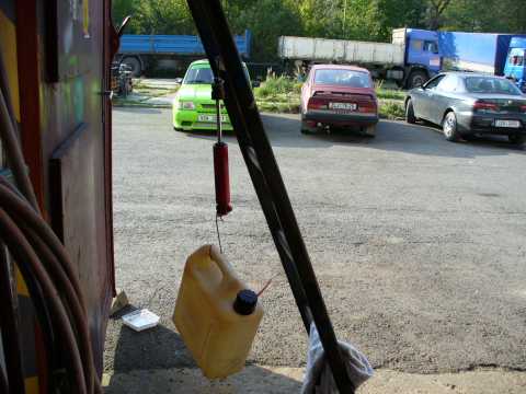

jate-line
-> ps: Nevim co je v tom za olej, ja tu repasi nedělal. Jsou to Koni, tak Othp asi ne...
22:23:07
28.10.2006
28.10.2006
jate-line
-> petřík: cca 10kg.

-> jate-line: mimochodem takhle jsem to taky dělal ale Gemini říkal že je to špatně a že se musí přes kladku.

jate-line
-> ps: Co blbneš tyhle tlumiče už mají něco za sebou, tak je šetřim! Mam to kolem 20s.

jate-line
Tohle je praktika z dávných dob, já jen dělám to, co chlapi dělali v dobách, kdy jejich garáže zdobily 120s.

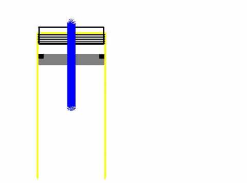

pro upřesnění.:
to co je na odrázku šedivý obepídá gumové těsnění (na obrázku dva černý čtverce) a to jsem z jednoho krásně (více méně) vyndal a tady nic ...

Gemini
zle zle zle, tlmic musi byt v pracovnej polohe a nejake zavazie musi ist cez kladku
