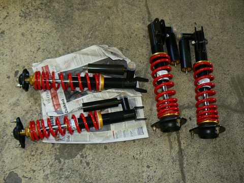

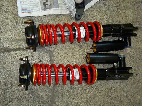

-->Tuner2:Samozřejmě že nevím k čemu je to přesně,ale myslím si že je to něco co pracuje na principu hydraulického lisu(zvedáku)-z fyziky máš 2 spojené a pístnicí uzavřené nádoby, jedna má pístnici větší a druhá menší,dole jsou propojeny kanálem stejného průřezu.Kolikrát větší je plocha na větší pístnici, tolikrát menší tlak na ni musíš vivinout tak abys dosáhl stejného tlaku na pístnici malé(jejiž plochu budeme teď považovat za konstantní-protože si to už totiž přesně nepamatuju).A samozřejmě to platí naopak.
Prostě podle mě to nějak kompenzuje tlak při stlačení a rozepnutí,tak aby to bylo vždy co nejvíc rovnoměrné(a nebo naopak nebylo-to nevím)-ale je to jenom doměnka,které věřím já.
10:18:33
07.11.2006
07.11.2006
Bery
Dvoupláštové plynokapalinové - nahoře v zásobníku oleje tj. ve vnějším plášti je v oddělené komoře dusík, stlačený na relativně nízký tlak. Používá se tlak od 2.5 do 5.0 bar.
Během práce tlumiče, zvláště při větším zatížení a rychlostech dochází totiž k zpěnění pracovního oleje a tím ke ztrátě původní charakteristiky tlumení.
Stlačený inertní plyn udržuje obě nádoby pod tlakem a tím snižuje pěnění kapaliny na minimum.
10:07:04

A ví někdo k čemu je tam vedle tlumiče ten další váleček? Zajímal by mě jeho smysl a princip.

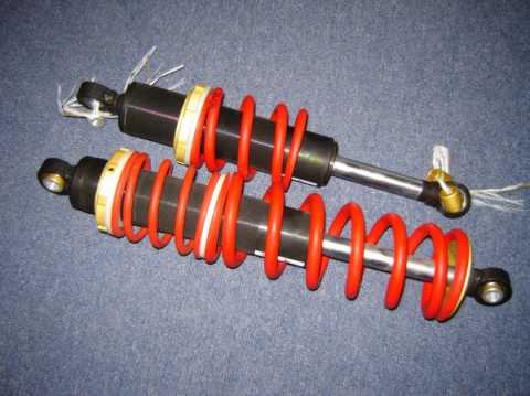

-> Tomicraw: Takovéhle tlumiče s tou nádobkou zvlášť pro olej měl na virt srazu jeden kluk s Fávem a taky vyhrál jako vždy slalom - neskutečná motokára. Proč se to vůbec dělá takhle ještě mimo?
